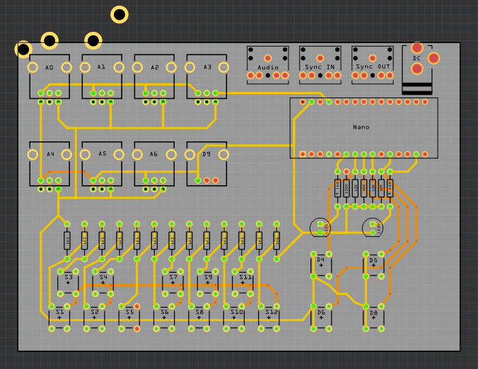

                                    Bon, j'ai refait un PCB propre. Et globalement, ça marche. J'ai deux trois conneries à gérer et il faut que j'arrive à implémenter la synchro entre les différents synthés.

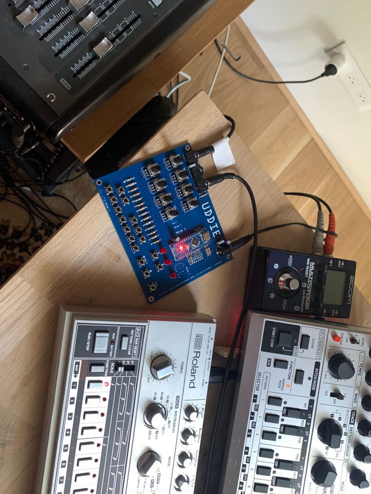

                                      J'en ai fabriqué deux pour tester la synchro. C'est pas parfait, j'ai encore des trucs à voir mais peu à peu ça avance.
