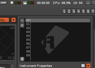

    Observez d'abord ce petit carré en haut à droite: ce petit tableau contiendra vos samples ou vst, une ligne = un slot prévu à cet effet
    Après avoir sélectionné un slot , vous pouvez y glisser/déposer un sample.
    Glissez donc un Kick sur le slot 00. Puis un snare sur le 01. Puis un hit sur le 02.
    Si vous ne sélectionnez pas de slot avant il écrasera celui qui est en surbrillance

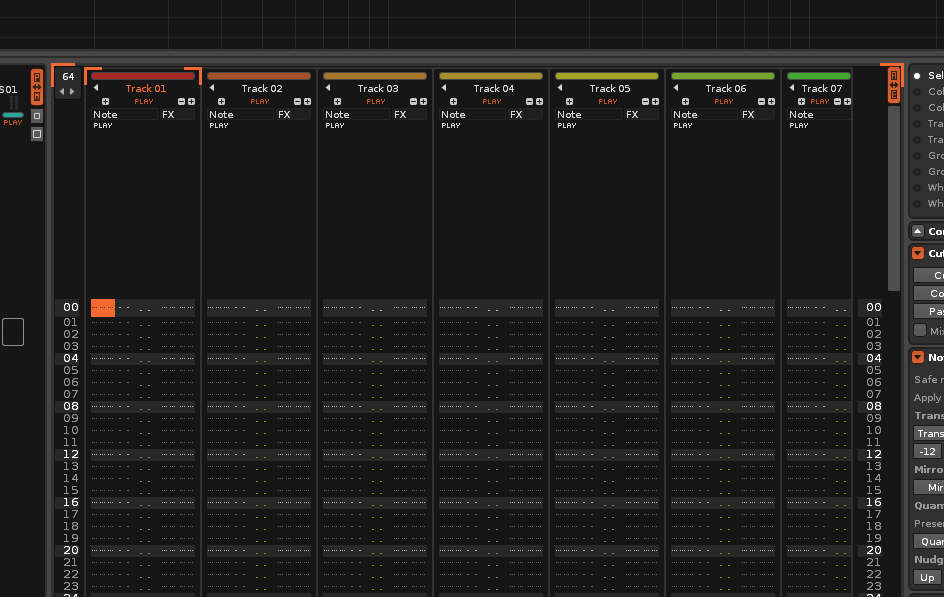

    Vos samples sont chargés. Maintenant vous pouvez considérer cette grille:
    Cette grille sera votre partition. Chaque colonne représente une piste dans le mixeur. On conseille de ne jouer qu'un instrument par piste. Par défaut, son édition est verrouillée.
    Déverrouillez l'édition en cliquant sur le bouton record ici

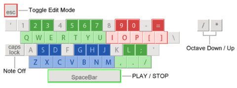

    Vous pouvez désormais placer vos notes, votre clavier est désormais transformé en clavier midi avec deux octaves.
    Voici la manipulation principale pour composer dans Renoise:
    (Sélectionner un Sample) + (Inscrire une note dans une piste avec le clavier)

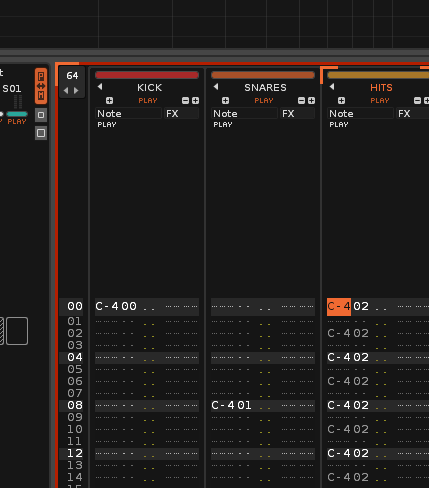

    On va commencer par faire un beat:

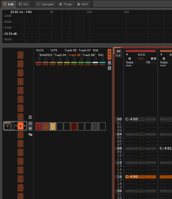

    Placez votre curseur sur la ligne 00 de la piste Track 01, il y est par défaut.
    Sélectionnez le slot du kick (00) dans le tableau des samples, tapez W :
    une note C-3 apparaîtra à l'endroit du curseur, avec le numéro du sample 00 .
    Nous préférerons un C-4 en général:
    Modifiez le numéro d'octave, et l'octave par défaut, tout en haut.
    Placez votre curseur sur la ligne 08 de la piste Track 02, sélectionnez le slot 01 du snare, tapez W : une note C-4 01 apparaîtra à l'endroit du curseur.
    Placez votre curseur sur la ligne 00 de la piste Track 03, sélectionnez le slot 02 du hithat, tapez W : une note C-4 02 apparaîtra à l'endroit du curseur. Remplissez toute la colonne avec ce C-4 02, un pas sur deux par exemple:
    J'ai renommé les pistes pour vous:
    Cliquez sur PLAY. Vous la sentez venir. Qui s'arrête bêtement: il vous faut désormais compléter toute la "mesure", composée par défaut de 64 pas, par un judicieux copier-coller de votre facture
    Une fois cela fait, vous pouvez déjà être fier et faire une pause. Ce sont ici vos trois premières patterns dans Renoise .

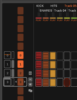

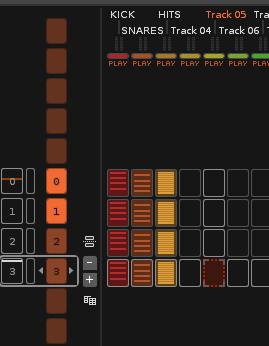

    Vous pouvez désormais considérer cet endroit à gauche . Nous retrouvons nos pistes (Tracks) et nos patterns, sous forme de briques avec un aperçu des notes à l'intérieur.
    Nous ne disposons encore que d'une seule ligne, avec des boutons sur sa gauche, c'est la tête de lecture du mode 'song':
    Vous pouvez la jouer, en cliquant sur le premier Zéro sur fond noir.
    Vous pouvez la dupliquer en cliquant sur le bouton en forme de deux grilles, en dessous du +
    Faites en 4:
    Vous pouvez voir ici le système de boucle, seules les lignes grisées sont jouées:
    Si aucune ligne n'est grisée tout sera joué en boucle.
    Les boutons - et + vous permettront d'insérer de nouvelles lignes vierges ou d'en supprimer à l'endroit du curseur.
    Vous pouvez manipuler les briques comme vous voulez.
    Comme supprimer la dernière pattern de HitHat par exemple.

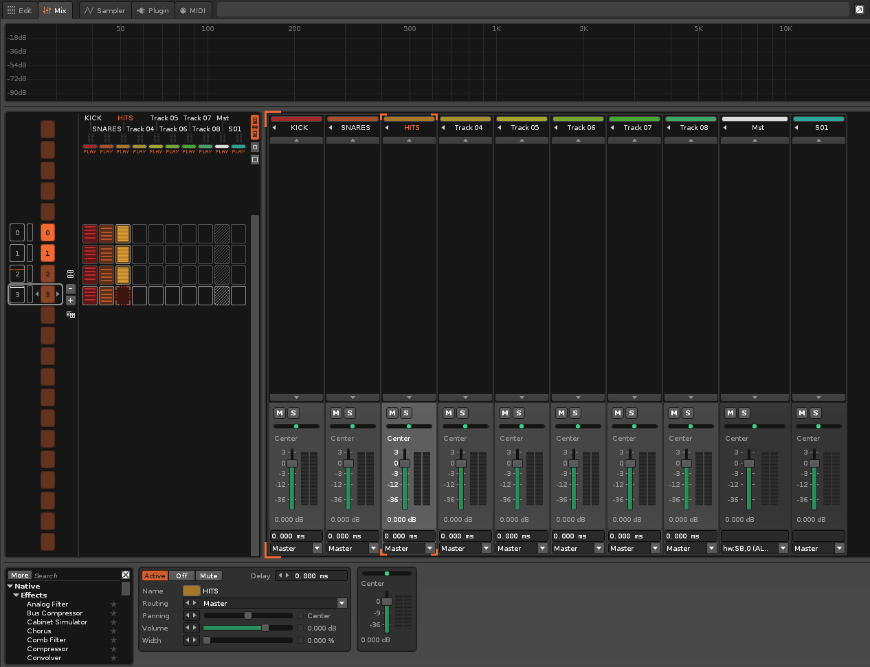

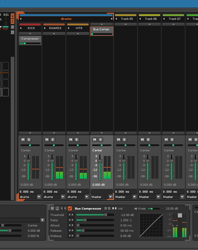

    Voyons désormais l'onglet du Mixeur nommé MIX
    Vous retrouvez les potards caractéristiques des consoles avec leur longue course. Vous retrouvez vos pistes KICK SNARE HITS.

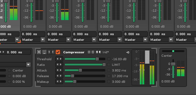

    Vous avez envie de compresser votre kick qui sonne comme une huître.
    Vous invoquerez l'effet voulu par cette petite boite en bas à gauche, en double cliquant dessus il s'insérera dans la piste sélectionnée, et ses contrôles apparaîtront dans la bande horizontale en bas.
    A ce stade vous pouvez vous amuser à ajouter les effets que vous voulez sur votre snare et votre hithat
    Puis sélectionnez une piste , tapez CTRL + G pour créer un groupe
    Glissez-déposez toutes vos pistes dans le même groupe. Insérez un "bus compressor" dans le bus du groupe pour gluer votre batterie

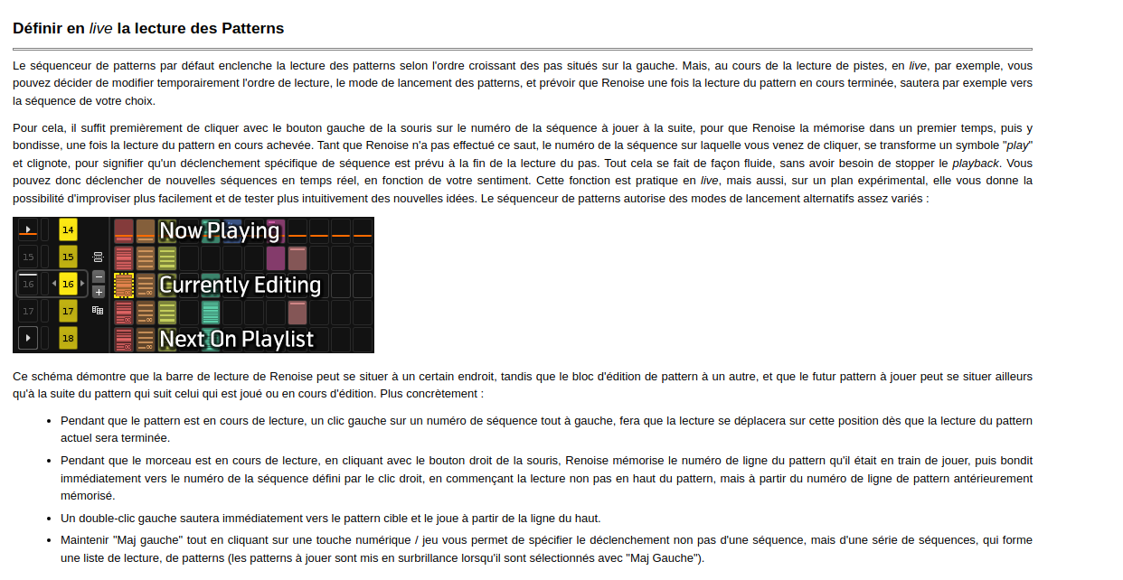

        oui Renoise est particulièrement adapté au live, à tous les niveaux, comme celui du mappage midi
        c'est notamment pour cela qu'il y a ce système pour verrouiller les patterns
        comme je n'en fais pas je ne peux que me référer à ce renoiser qui pousse le bouchon jusqu'à utiliser plusieurs instances en même temps, pour moduler et déclencher ses séquences.
        la vidéo me semble légèrement pitchée mais c'est surtout la performance du logiciel qui est à voir, tout est contrôlable et assignable dans le soft.
        regarde le petit séquenceur à gauche, le lecteur de pattern, c'est ici qu'on trouve la souplesse nécessaire à l'exercice, il est très efficace mais j'en ai moi un usage très basique. je poste une capture du manuel plus bas
        https://www.youtube.com/watch?v=VnJY5u6cC7A
        https://www.youtube.com/watch?v=EJiweIMZBAc
